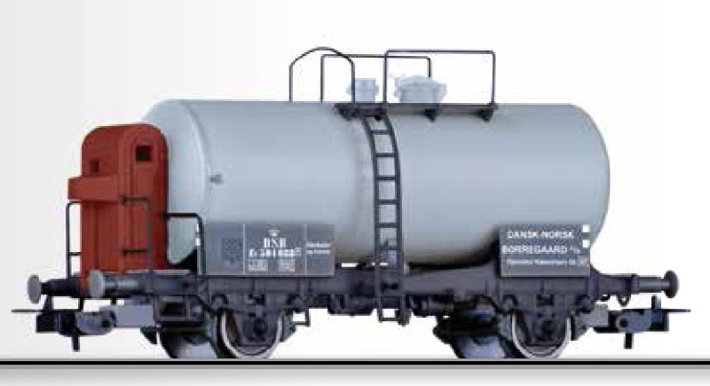

Så er der varslet en interessant formnyhed på side 24 i Tillig HO Bahnsnyhedsprospektfor 2015.
Det drejer sig om en tjekkisk-bygget tankvogn af samme type som kemifirmaet Dansk-Norsk Borregård A/S havde indregistret ved DSB fra 1959/51 til 1971 (ZE 504 083-504 088, nåede at få UIC-litrering). Grundmodellen er rimelig korrekt til ihvert fald de sidste fire vognnumre (bygget af Brno i 1961), dog er det svært at se, om vognen har de korrekte rullelejer. Tanken er en lille anelse for stor og endelig er ejer- og hjemstedspladerne placeret lidt for højt i forhold til på de danske vogne. Det generelle indtryk af grundmodellen er imidlertid ganske godt, men desværre lader det til, at TILLIG ikke har fået fat i den korrekte farve på tanken; den var citrongul og ikke grå, som vist i nyhedsprospektet. At vognen så ret hurtigt blev snavsetgul er en anden sag. Men det kan selvfølgelig være, at det når at blive rettet inden udgivelsen III/2015. Ellers må man selv i gang med penslen.

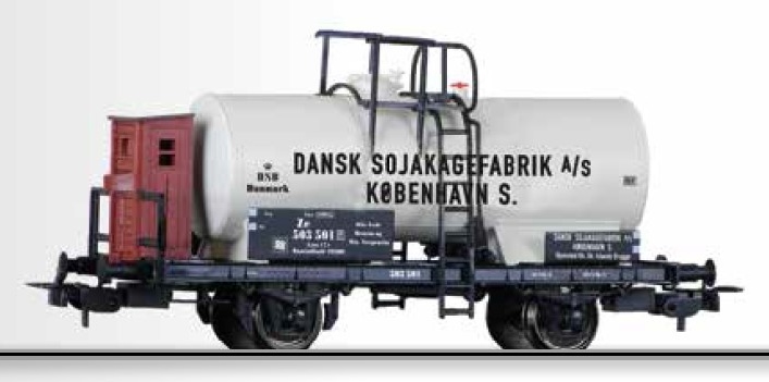

En anden dansk Tillig-nyhed er ZE 503 501 fra Dansk Sojakagefabrik A/S. Modellen virker lidt kluntet i kraft af dens lidt grove stiger og løbebro, og den mangler afskærmningen omkring domen, men den kan de fingernemme nok selv råde bod på.
