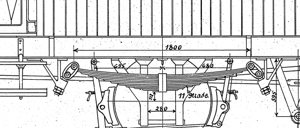

Er der nogle som har anskaffet disse og gerne vil vise et billede af de formastelige dele?:
Fjedre til DO, DQ, privatbane C-vogne. Komplet sæt med lostwax støbte fjedrepakker/Varenummer: DK-A-1061
Det fremfår nemlig ikke helt klart hvor lang selve fjederen er, hvor "tyk", dvs hvormange og hvorlange blade den skal forestille sig at have, og endelig ikke om det er DSB-udgaven til de træbeklædte DO-vogne der er eftergivet eller det er privatbanernes lidt afvigende model.
Her eksempel på privatbanepersonvognsfjederen (HP-personvogn, men ku' nok være mange andre):

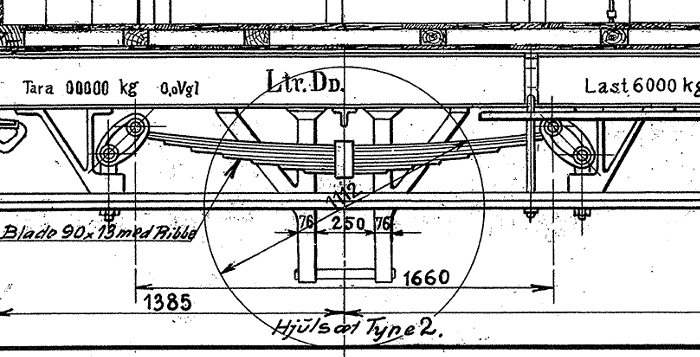

...og her DO-vognens fjeder (den teakklædte version):
Ikke den store forskel, men rart at vide inden man eventuelt kaster sig ud i en anskaffelse af den slags. Generelt er støbningerne pæne og korrekte, men lige her kan det jo være et kompromis, who knows? Der er ingen illustration på hjemmesiden.
