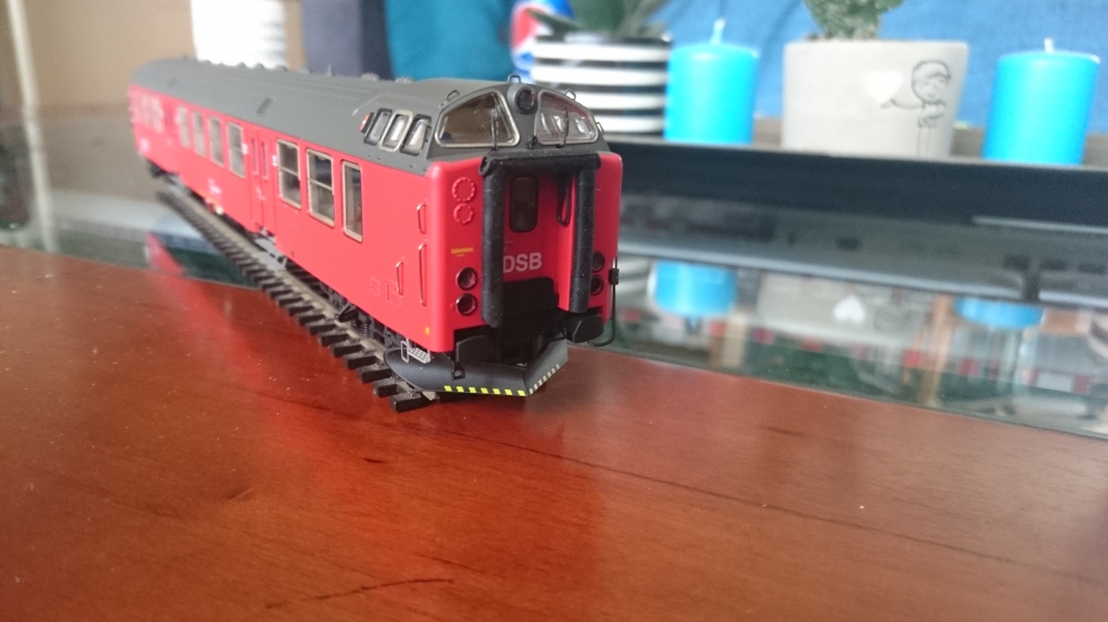

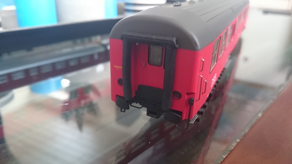

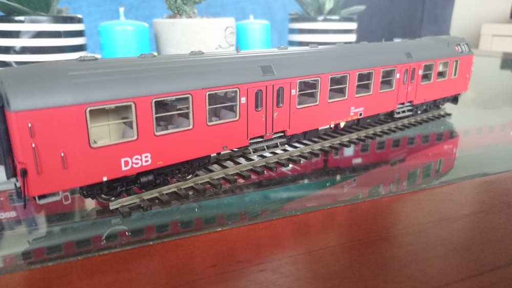

af cm, 19/7 2017, 16:07 (2691 dage siden)
Vognen er udstyret med Uhlenbrock-dekoder/print og har jvnf. medfølgende funktionsoversigt:
F0 Front og slutlys (retningsbestemt)
F1 Færdigmeldeblink
F2 Lys i førerrum
F3 Rangérlys (2 nederste lanterner)
F4 Rødt slutlys (modsat førerrummet)
F5 Belysning i vognen
F6 Belysning i vognen (dæmpet)
Vognen angives på æsken at være udført som den fremstod i årene 1980-1988
-et pletskud fra McK - synes jeg....
