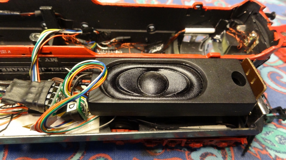

af Futfar, Kajerød, 20/2 2017, 16:39 (2840 dage siden) @ Futfar
Den ser i øvrigt sådan ud sådan en basreflektor højttaler. Her indbygget i Kajerød Model Jernbanes MY 1. Et "hjemmebygget" speciallok.
Futfar.
