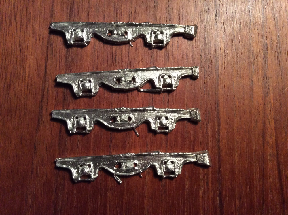

I marts nr. af Lokomotivet i 2010 er der et indlæg om ombygningen af svenskerne af Flemming Dam. Han støbte selv Hedin-bogier sider som den gang kunne købes. Der er også tegninger af ombygning til gummivogn, Efterfølgende har Mikkel Elling.dk Fræset nogle sæt efter tegningerne i Lokomotivet.

Jeg har ikke adressen på Flemming, flere af mine togvenner er OHJ fans, jeg husker ikke hvem der skaffede bogiesiderne, på Lokomotivet kan de måske se tilbage i aktiverne. De ser sådan ud jeg har ikke skiftet bogier endnu.

Her et billede af en ombygget gavl efter tegningerne i Lokomotivet, og et freset sæt fra Mikkel.

De afbillede bogisider er dem Flemming Dam har støbt. Jeg har prøvet at skaffe yderligere oplysninger uden resultat da det er 6 år tilbage. Lokomotivet er nok hurtigste måde at få oplysninger på.

af Flemming Dam @, 19/2 2017, 19:54 (2840 dage siden) @ Bent Larsen
Det er rigtigt det er det er bogier som jeg har støbt.
Jeg har desværre ikke nogen på lager, og formen er ikke så god som den har været.
Du er velkommen til at låne formen hvis du har mod på at støbe nogle selv.
Originalen har jeg desværre for år tilbage lånt ud til Bjørn fra På Sporet, den er sikker forsvundet i forbindelse med flytning.

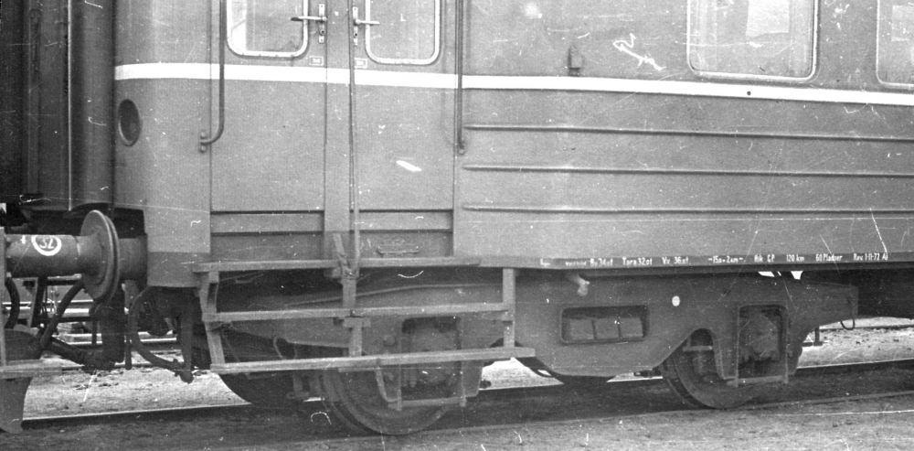

af Rolf Berg @, 12/2 2017, 15:38 (2848 dage siden) @ Lebæk
TGOJ kaldte Hedin bogien for type 47 og på SJ var den type 49 . Ved ikke om der var forskelle på dem eller hvad der gjorde at de fik forskellige typenumre . I bogen "SJ personvagnar av 1940- och 1950-talsmodeller" side 72 (om Co6 senere Bo6 og derefter B6) står at de leveredes på bogie type 39 men i tresserne fik ca 30 Bo6 vogne Hedins type 49 bogier fra sovevogne der i sin tur fik MD (Minden-Deutz)
bogier .
Sommetider benævnes Hedins bogierne H47 og H49 (og tror også jeg set 47H og 49H) .
I nævnte bog side 33 er der et par billeder af Ao5b (senereWLABo5b og derefter WL7 samt efter ombygning WL3) med Hedins bogier .
Link til ombygget bogieprototype (billeder) og en del andet .
http://www.jvmv2.se/forum/index.php?mode=thread&id=28204
Jeg husker at Hedin stævnede SJ i mange år for at de tog MD istedetfor hans konstruktion . Men han tabte hver gang . De der arbejdede med vogne var ikke glade for Hedinsbogierne , MD er nemmere at komme til ved skift af bremsesåler og at se slitaget på disse .

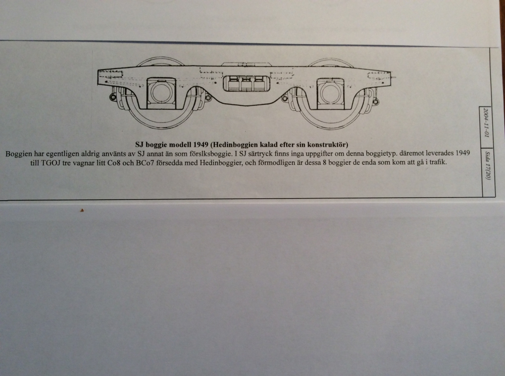

Skal de laves?
af langelandsbane, 12/2 2017, 19:25 (2847 dage siden) @ Lebæk
Altså jeg kan i grunden godt tegne disse bogie sider og ligge dem til salg hos shapeways, men jeg har i så fald lidt brug for jeres hjælp.
For hvordan skal disse bogie sider være?
Hvor tykke?
Akslafstand?
Gerne lidt gode billeder af dem i virkeligheden :)

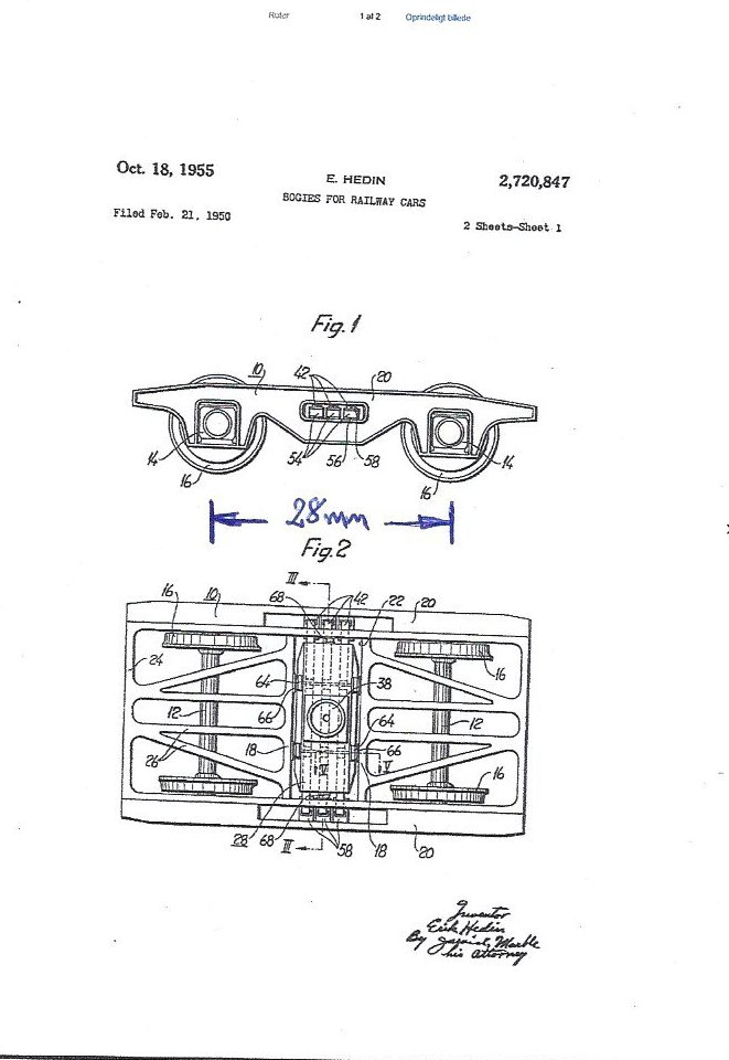

af Bent Larsen, 12/2 2017, 21:45 (2847 dage siden) @ OHJ20
Ifølge tegningen i Lokomotivet er akselafstanden 28 mm i HO

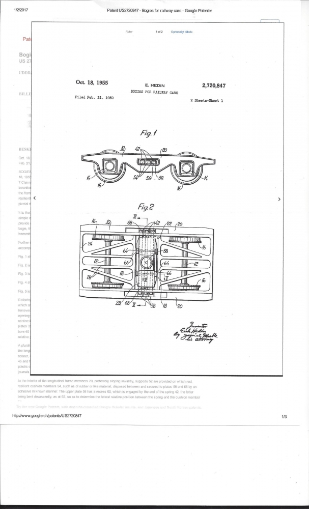

af Lebæk, 7/8 2017, 13:08 (2672 dage siden) @ langelandsbane
Beklager at der er gået lidt tid.
Her er Hedins oprindelige tegning ifm. patent på Hedin bogier.
Tegningerne er uden mål, men akselafstanden er 2,4 m, altså 27,5 mm i 1:87
