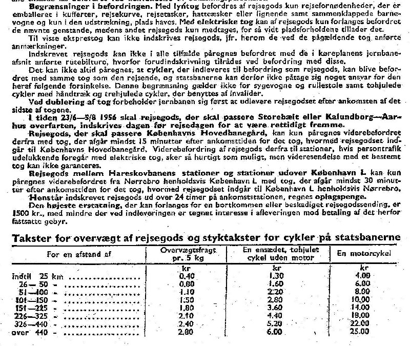

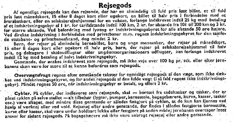

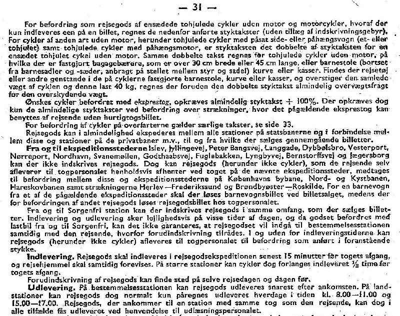

af h087 ⌂, bagsværd, 30/8 2011, 22:00 (4835 dage siden) @ Christian Møller
redigeret af h087, 30/8 2011, 22:18
hej
her noget fra DSB om rejsegods
fra den blå togplan 1956
den vil ikke som jeg vil
vender tilbage når jeg får løst problemet
Rejsegods - noget om - DSB 1956
af h087 ⌂, bagsværd, 31/8 2011, 09:32 (4835 dage siden) @ h087
hej
der var et lille problem med at scanne og gøre det læsebart
af Christian Møller, 31/8 2011, 10:25 (4835 dage siden) @ h087
.... således fastgjort, at de kun kan fjernes fra cyklen ved hjælp af værktøj eller vold...
-Hvilken vidunderlig terminologi! :-D
