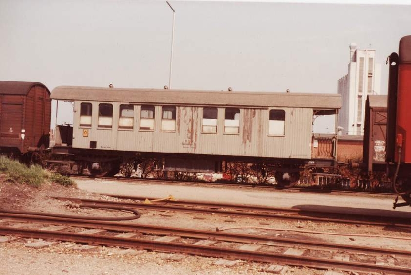

Hello Mr. U!
Her er et billede af Specialvogn nr. 58 i grå bemaling. Fotograferet den 6. maj 1983 i Struer.
Desværre fik jeg ikke taget den anden side, som du ønsker, men i de fleste fotobehandlingsprogrammer kan du spejlvende billedet:-D :-D

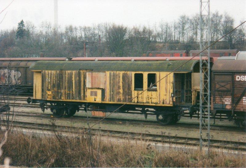

Tja - med fare for at blive ugleset eller smidt af denne side vover jeg alligevel pelsen og viser mit eneste billede af sådan en vogn - og så er den endda hverken grå eller afslører ret meget andet om sin identitet, at den tilhører DSB.
Den er fotograferet i Fredericia i 1998, og jeg har naturligvis heller ikke billeder af den fra den modsatte side - DSB var ikke så glad for, at man rendte rundt på skinnerne for at fotografere tog.
Men vi modelbanefolk er fyldt med gode råd og idéer: Hvis du limer vognen fast til sporet, behøver du ikke at gøre så meget ud af bagsiden - og hvis den skal bortrangeres, kan du lade det ske om natten, hvor man for det første ikke kan se ret meget, og hvor de fleste for det andet i reglen ligger og sover. Hokus-pokus, keine Hexerei!
Det er Specialvogn 798.

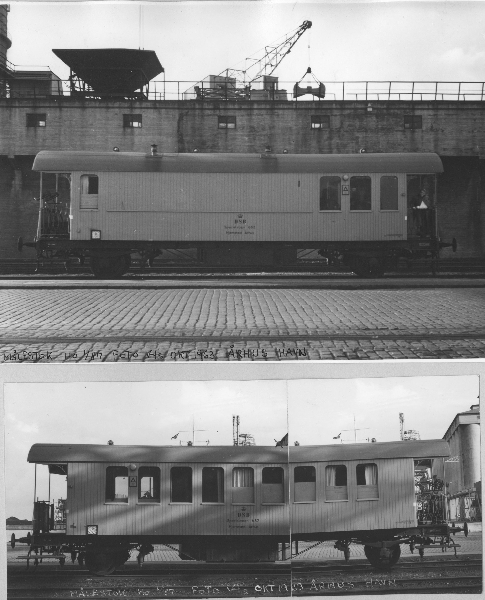

Hej Ulrik
Her har du det du ønsker: begge sider af Specialvogn 682 fotograferet på Aarhus havn okt 1963, jeg har scannet fra mit gamle fotoalbum men jeg har også scannet negativerne, men har problemer med at få med over i Jpeg format så jeg kan lægge dem ud.
Som du sikkert kan se så er det ene billede splejset, derfor ser vognen noget "træt" ud, men ideen med billederne var at de skulle kopieres så de viste vognen i 1:87, derfor var det vigtigt at de blev optaget vinkelret på vognen, men det var der ikke plads til på den ene side.

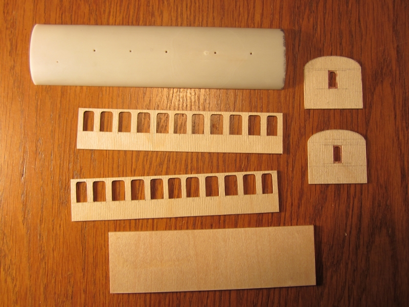

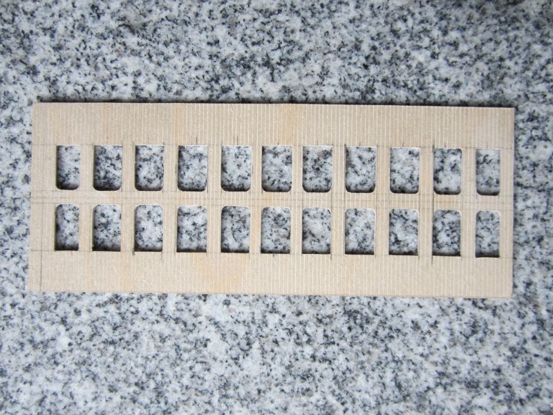

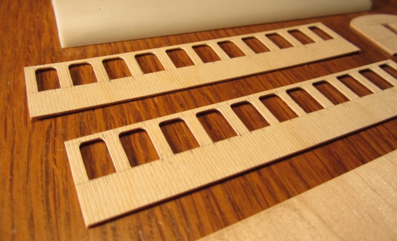

Tak for de få fotos det blev til. I ventetiden lagde jeg an til en model af en CY, fra tiden før centralværkstederne begyndte at hærge denne vogntype. Jeg har for en del år siden (18 - vist nok) bygget en pladebeklædt, så dennegang må det blive en træbeklædt.
Første runde i byggeriet er vognsiderne, som til denne vogn minder om et hulkort:
Udfordringen i en CY (udover tålmodigheden med at file vinduerne op) er at få hullerne til at blive så ens i størrelsen som muligt. Samt lige at huske at nogle få mellemrum og vinduer skal være uens på den rigtige måde. Hvis ikke det kan lade sig gøre, så er det en ommer og forsøget pryder bedst skraldespanden.
Jeg har ikke glemt specialvognen i grå udgave - kassen kommer senere, så undervognene kan kan bygges nogenlunde samtidigt.

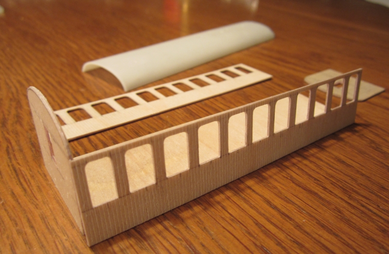

De grå-specialvogne er ikke kommet så langt - jeg blev helt opslugt af muligheden for at fremstille en lakeret udgave af en CY. Den er nu så vidt fremskreden, men mon ikke der ligger mindst ti års arbejde forude, førend den måske bliver færdig:
"Plasticfærdigvare er godt men hjemmebyg er bedst"
Taget stammer fra en CP-vogn og delene til kassen er gjort af en 0,8 mm krydsfinérplade.

Lidt billeder fra samlearbejdet med vognkassen:
I baggrunden en vognkasse til en CV, der nu kun har været fem år undervejs. Mon Cy-projektet overhaler den?
