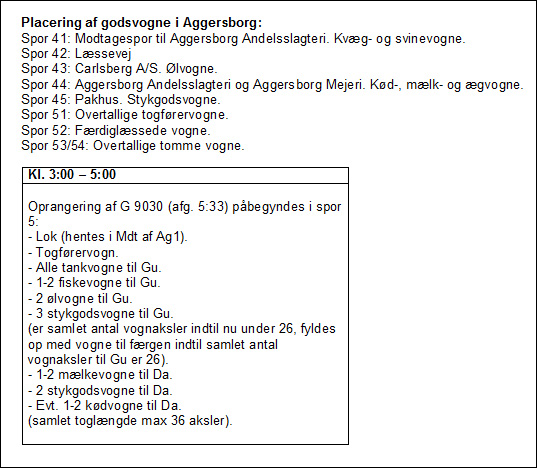

af Tommy Nilsson ⌂, Ringsted, 30/8 2011, 13:28 (4836 dage siden) @ Tommy Nilsson
Tak for de (foreløbige) indlæg. Som beskrevet hos Jappebanen er en af køreplanerne i MJK H0 ligeledes opbygget med en delvis godsvognsstyring. Her er et udsnit af rangerturen i Aggersborg:
Ideen med at slå med en tegning for at få dagens transporter er ret sjov; dog bliver der temmelig mange kort at holde styr på, når der både er vognkort og fragtsedler i brug.
Jeg tygger videre på ideen.
