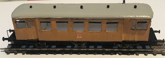

Jeg har forsøgt mig med en MC (den 3-akslede), dog uden motor (endnu).

Det er da et fint forsøg, hvad er det for en undervogn, der kan jo være lidt problemer med akslerne kurverne.

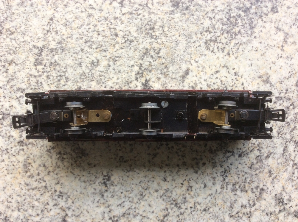

Undervognen er stykket sammen.
Først en gulvflade af plastic, derefter har jeg påsat hjulsæt fra nogle godsvogne.
Nu er det i første omgang en vitrinemodel, men på længere sigt, så skal jeg have den midterste aksel
gjort "glidende" på en eller anden måde, så der kan køres i kurver.
Der findes jo 3-akslede personvogne, så dem kan jeg skæve lidt til

Hvad med tricket fra DSB MH, dreje / file flangen af den midterste aksel.
Det har jeg gjort med tre akslede lokomotiver som ikke kunne komme rundt i kurverne, på min H0 bane.

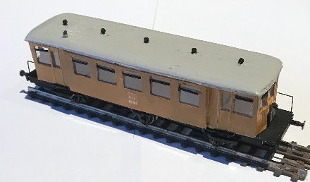

af Bent Larsen, 16/10 2021, 09:34 (1138 dage siden) @ Børge Sundahl
