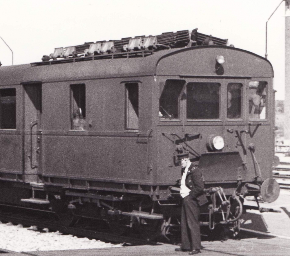

Herunder udsnit af foto af litra MQ, foto James Steffensen, arkiv Lokomotivet.
Tegninger finder du på "Jernbanekilder", x i materieltegninger og tekst MQ
Med venlig hilsen og god fornøjelse:-)

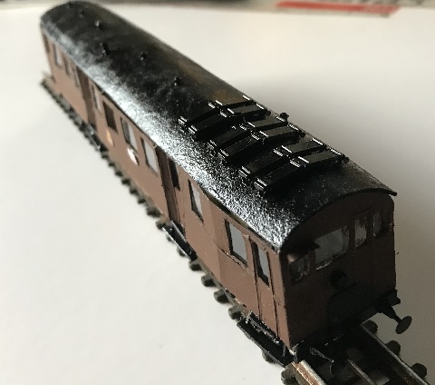

Jeg har forsøgt mig med en MQ
Den kunne nok have været bedre
Børge

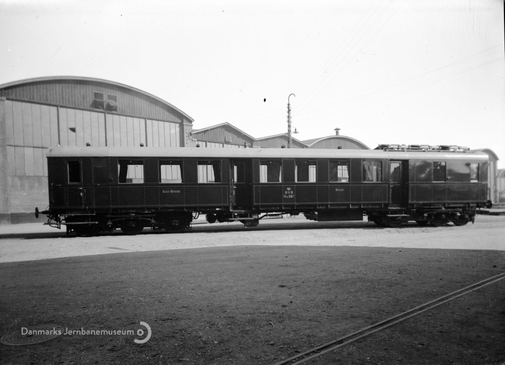

Her udsnit af Scandia fabriksbillede hvor du kan se hvordan køleelementerne er koblet sammen. De fire bageste en enhed og de to forreste en enhed. Systemet er tilsvarende på modesatte side. Du skal så lige se hvor "hullerne" ned til motorrummet er.
Ideen bør kunne ses fra tilsvarende motorvogne med samme køler arrangement, litra MP, Frichs firkantede m.fl.

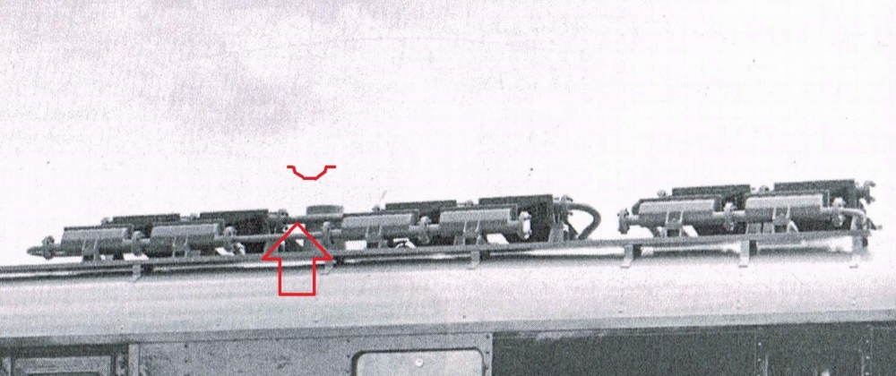

Der er en rørføring jeg ikke kan få til at stemme, nemlig den der gør øverst mellem to kølerelementer ved skorstenen. Jf. HM tegningen sidder skorstenen centreret, hvorfor røret må have den form som prøvet at skitsere mellem de to elementer. Bare en tanke!!

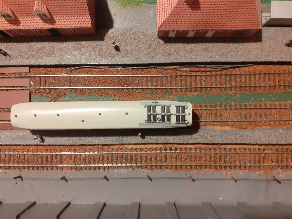

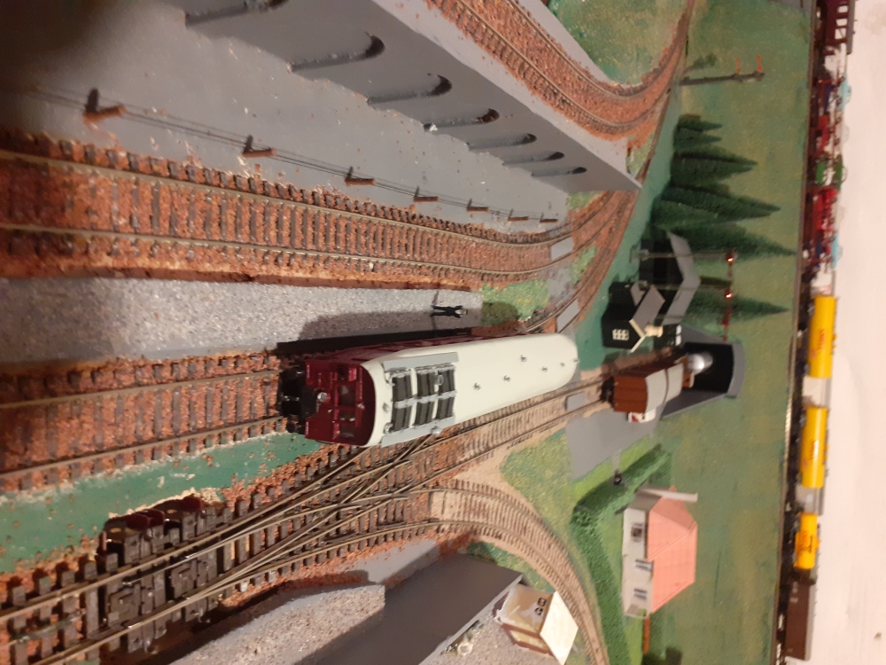

Kære gruppe
Så fik jeg Mq ud at køre. Mangler en smule finish. Motorboggie fra en gammel Fleischman MY, løsdele fra Freja og litrering fra KM.
God weekend
Kristian

Må vi ikke se et billede af anlægget taget lige lodret ned, så vi kan se, hvordan Du så fik løst opgaven, og er det gjort rigtigt, kan (vi) andre evt også få glæde af bestræbelserne.

Hermed forfra og for oven
.... og hermed fra siden. Husk stafferingerne, for ellers kan det være lige meget, om rørene stemmer.
