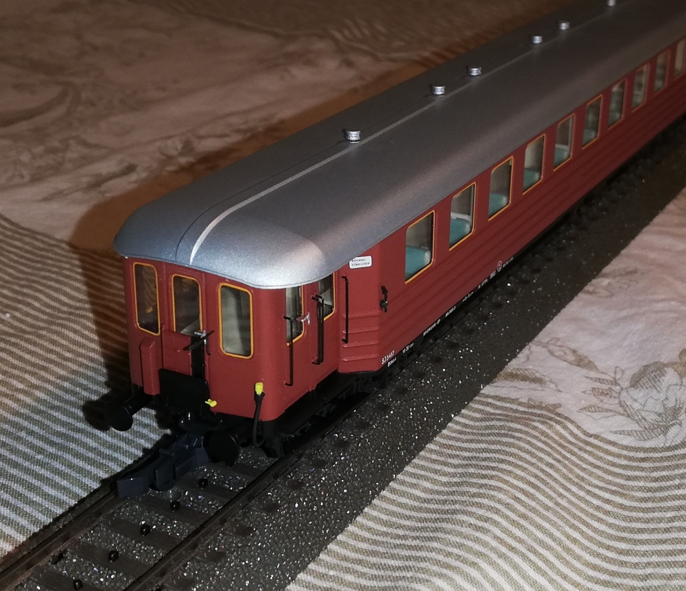

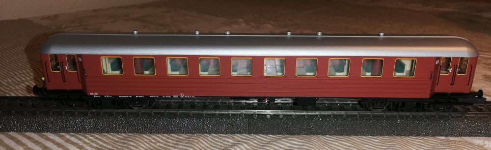

Begge steder ser jeg en vogn, der ligner min Bo6a 3457. Vognen har jeg for år tilbage - nærmest som et impulskøb - anskaffet på een eller anden modeljernbanemesse - muligvis i Bramdrupdam, Horne eller Valby - jeg husker det ikke.
Producenten ses at være "PÅ SPORET"
SJ-mærket, som ses midt på vognen på æskens foto, har aldrig været der på selve modellen.
Vognen ligner unægteligt OHJ B234 eller B235. Imidlertid angives OHJ B234/235 at være eks SJ B6G 3322 hhv. SJ B6G 3830 ( og altså ikke Bo6a 3457.
Sp: Hvis jeg vil om-male og om-litrere og om-nummerere vognen til OHJ 234 eller 235: - har jeg så fat i en forkert model - trods ligheden; eller er der tale om en intern omlitrering hos SJ fra Bo6a til B6G (eller omvendt)?
Det vil glæde mig hvis een eller anden sagkyndig kan give mig en opklaring af spørgsmålet.

Ja den er sådan god nok, emnet har været oppe her flere gange, den kan ommales som den er, men i et nr. Af Lokomotivet er der en beskrivelse af ombygning til gummivogn. OHJ vognene havde som nogle få en anden type bogier, og B 234 havde “ fletter “ tagventiler. Her sammen med OHJ 24 B 234, jeg skalhave malet taget sølvfarvet.

Det er en litrering der blev skrevet på vogne som kørte uden for Stockholmsområdet.
Bjørn
- hvilket jeg forstår sådan at der ikke var nogen fysisk forskel på B6G og Bo6a, "farven har blot en anden lyd" som man siger. :-)
Mikkel Elling / Kalundborg Modellerne har haft et ombygningssæt til at rette gavlene til så man kan få gummivulster monteret.
