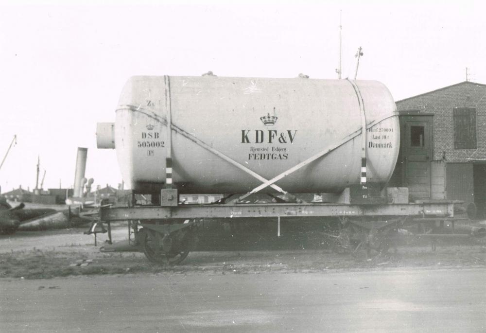

Her Fyr- og Vagervæsenets ZL-vogn.

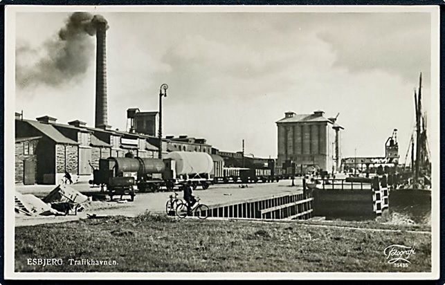

På et tidspunkt vistes dette postkort fra Esbjerg Havn, hvor man ser en ZL-vogn

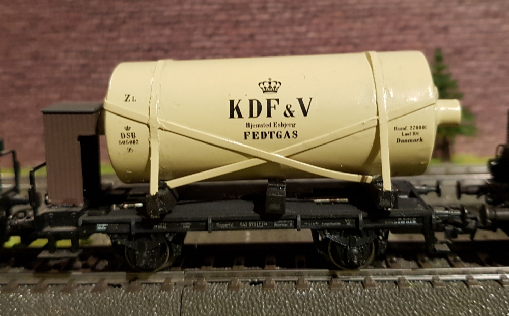

Og her er minmodel
Børge

af Steff, 7/1 2021, 14:32 (1423 dage siden) @ Børge Sundahl
Kære Børge
Hermed et billede af din ZL vogn. Mener det er optaget af P. E. HARBY!

af ventrikel, 7/1 2021, 21:30 (1423 dage siden) @ Børge Sundahl

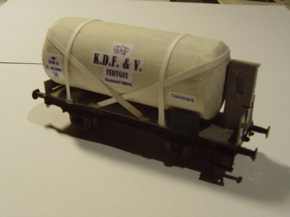

Ja - det er en sjov vogn som jeg også har i 1:87.;-)

Tør man spørge til, hvilken undervogn Børge Sundahl og Ventrikel har brugt?
ZL vogn - hvilken undervogn?
af ventrikel, 8/1 2021, 09:00 (1422 dage siden) @ cm
Jeg har brugt en alm. godsvogn fra Piko. Taget overdelen af og benyttet noget overskydende fra en anden vogn som havde 3 aflange gasflasker på. Det er det sorte man kan se under tanken.
Selve tanken er lavet af et elektrikerrør. Strimlerne er skåret i plastcard og decaler stammer fra Skilteskoven. Så jeg formoder Jørgen nok stadig kan lave et sæt på bestilling.
af Børge Sundahl, 8/1 2021, 11:31 (1422 dage siden) @ cm
Jeg har brugt en Fleischmann undervogn fra en godsvogn.
Jeg kan ikke huske hvad det var fore, men den passede i længdemålet.
Børge
PS! Andre af mine selvbyggede vogne, har jeg for det meste brugt diverse godsvogns undervogne
fra forskellige fabrikater, enten er de blevet forkortet eller blevet forlænget.
Det sidste bl a ved DR postvognen
