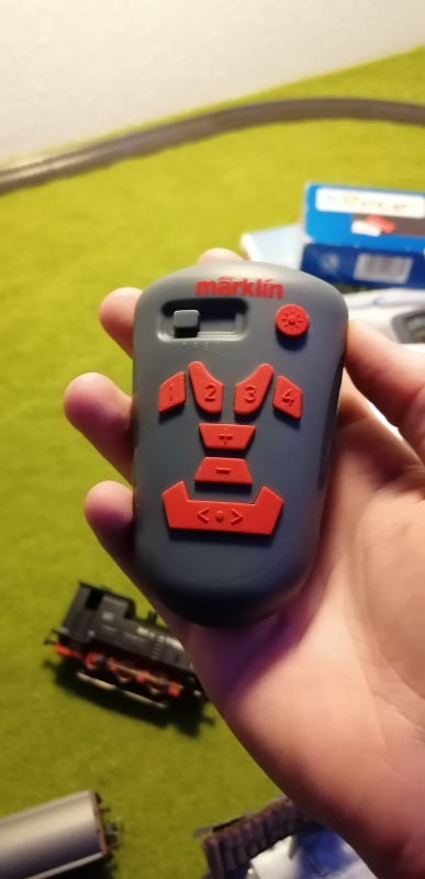

Hej!
Jeg vil bare spørge om man kan bruge denne fjernbetjening (Se billede) til Heljan – 41332 – Y-Tog fra Lollandsbanen AC digital?
Jeg vil også spørge om Heljan – 41332 passer til Märklins C skinner?
Som du kan høre er jeg ny her inde i modeltogshobbyen.
Håber i kan hjælpe mig!
Mvh. Lauge! [image]

Først velkommen hobbyen. Uden den store viden on det digitale, der ingen problemer med skinner og Y tog. Det der kan være et problem er at den fjernbetjening kun har 4 adresser ?, så Y toget måske skal have en ny adresse? Men det er der nok andre der ved mere om ?

Du har øverst på din kontrol 4 fast adresser, så den kontrol, du vil bruge, kan kun køre med 4 lokomotiver ad gangen.
Så du skal finde ud af hvilke faste adresser er indkodet i kontrollen ( husker en lignende med 4 fra Märklin hvor det bl.a. var adr. 24 ), men det må du søge lidt på, eller måske vente på en venlig sjæl, der kan hjælpe dig.
Så skal du have ændret adresse på dit lokomotiv ( som fra nyt nok havde adr. 3 ) til en af de fast på din kontrol, og her skal du igen håbe på, at en tilbyder sig i din nærhed, så du skulle oplyse lidt om hvor du bor.
Det skal foregå hos den "venlige sjæl" !

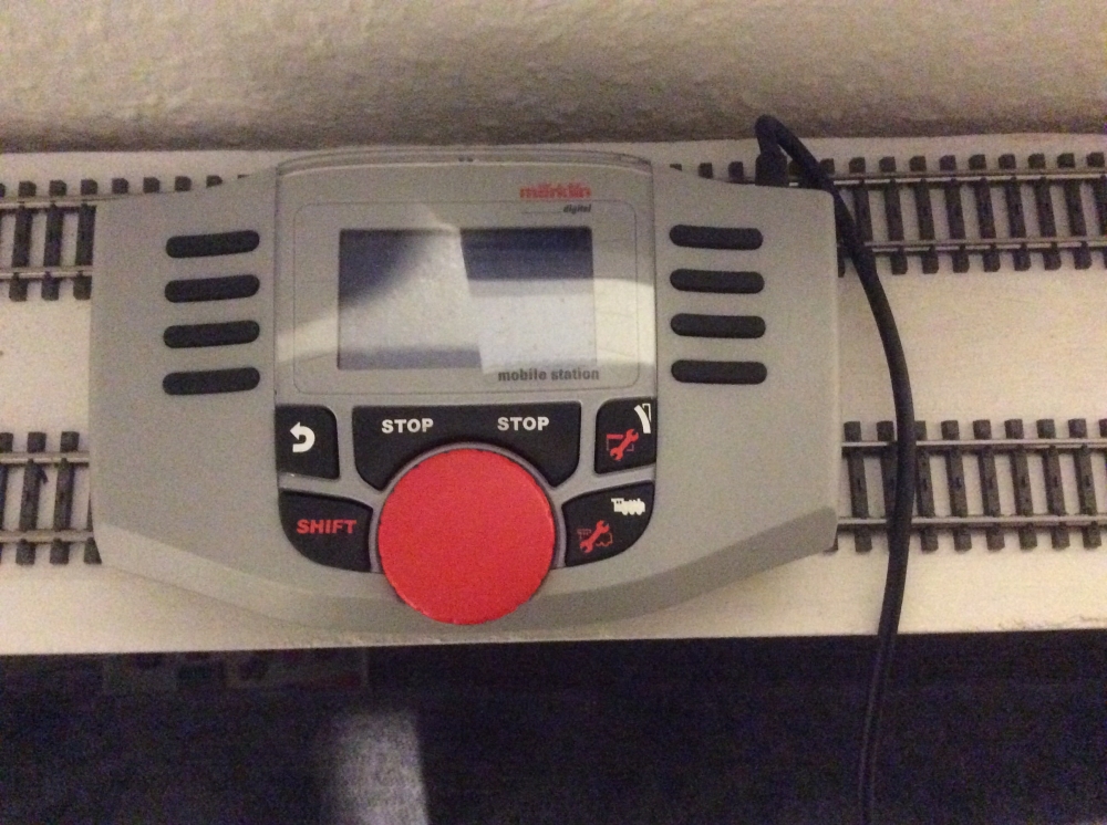

For at kunne bruge alle de funktioner der er i et Y tog og andre digitale tog, vil jeg anbefale at anskaffe en kørekontroller der kan lidt mere. Den på billedet kan klare de fleste funktioner og plads til 11 lok. Og kan opgraderes til 40 lok. De er til at købe for 400/500 kr. Og den finder selv adressen på de fleste dekoder.

Men lige til det sidste opslag. Behøver man den? Jeg gad godt bare af have af toget skal kører/bremse og sætte frontlys i.
Håber man bare kan bruge den controller jeg har. Gider ikke lige af bruge de 500 kr. på sådan en controller. Håber du forstår.

Det lille lok. der er med på billedet er nok det der er med i startsættet, så det er indkodet i kontrolleren.

Nej, reelt behøver du ikke at købe en MS2, men med alt det et Y-tog kan, så synes jeg personligt at det ville være synd ikke at gå den vej.
Jeg har selv varianten fra Lemvig, og det er et fint sæt, selvom jeg aldrig bliver venner med koblingen.
Men i min variant er der så mange lyd og lysfunktioner at jeg ville ærgrer mig over ikke at kunne udnytte dem. Min favorit er trillefløjten når dørene skal lukkes og toget afgår :)
Valget er selvfølgelig op til dig, så vi kan kun give råd og vejledning ud fra vores egne holdninger. Jeg synes fx ikke at det er dyrt med 500 kr for en MS2 med tilslutningsboks og måske en trafo. Der er jo også mange muligheder for andet digitalt kontrol i den, så det er først hvis du ender i noget større setup at MS2'en ikke kan opfylde de fleste behov, fx styre sporskifter og signaler.
Jeg vil ikke love dig at en MS2 er fremtidssikret, men den kan følge dig langt.
