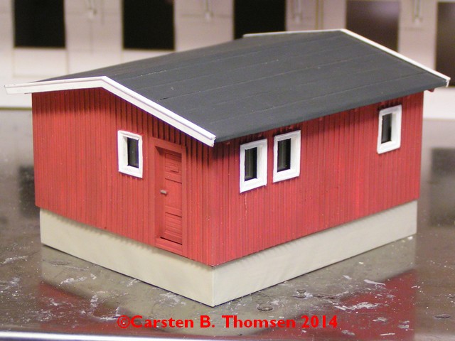

Efterhånden er en lille håndfuld modeller af bygninger og tekniske installationer klar til brug, og i denne tråd vil jeg vise den første model af slagsen.

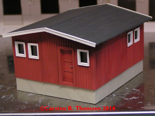

Vi starter således i det små med en færdig model af Brevdueforeningen Dan068's lille røde "tyskerbarak", der stod på Parallelvej, mellem bassinerne og Shell-huset.
Her ses modellen fra sporsiden.
Den høje sokkel skyldes, at der på Fremo-modulerne skal lægges lyddæmpning af den grønne slags (fra Wallmann), som bruges til laminatgulve, og ovenpå dette en gang gul grusballast (knust kattegrus) af den slags, som der var på hele stationsarealet.
Målene på modellen har jeg fundet frem til ved at tælle brædder på billederne af forbilledet og udregne højden med udgangspunkt i en "normal" dørhøjde.
Målene på grundplanen kunne også ses på sporplanen over Frederikshavn Gl. Station, men den er i skala 1:2000 og var derfor lidt "gnidret".
Gadesiden er knapt så veldokumenteret - her har jeg på billeder kun set et udsnit, som viser døren og vinduet ved siden af døren.
Jeg ved derfor ikke, om der var flere vinduer i denne gavl, end blot dette ene vindue (?).

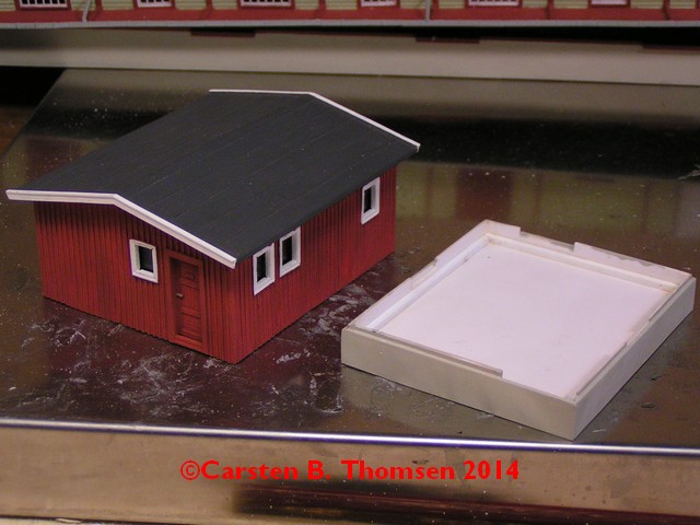

Soklen bliver "fastmonteret" på Fremo-modulet, mens bygningen kan tages af og opbevares i en dertil indrettet æske under transport og opbevaring af modulerne.
Soklen skal lige have en gang "sværte" på indersiden (matsort Humbrol), når jeg skal have gang i penslerne og terpentinen igen.

Modellen vejer i denne færdige tilstand 52 gram inkl. sokkel.
Jeg kan eventuelt vende tilbage med numrene på de Humbrol-farver, der er benyttet, og hvordan man let kan lave det slidte/falmede udseende, som ydervæggene har.
Modellen er endnu ikke blevet svinet til med en gang "wash" - det kommer, når de øvrige bygninger skal have samme omgang.

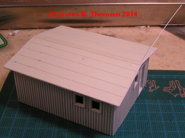

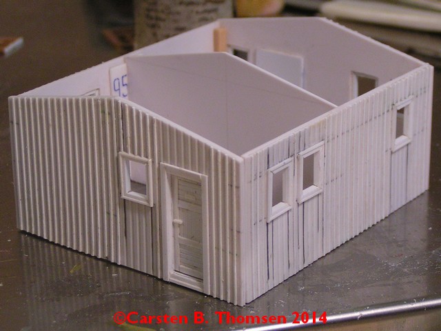

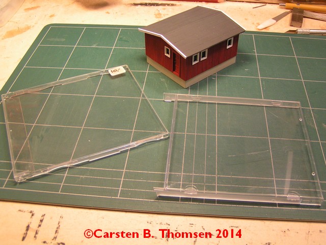

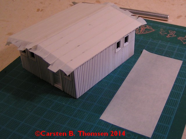

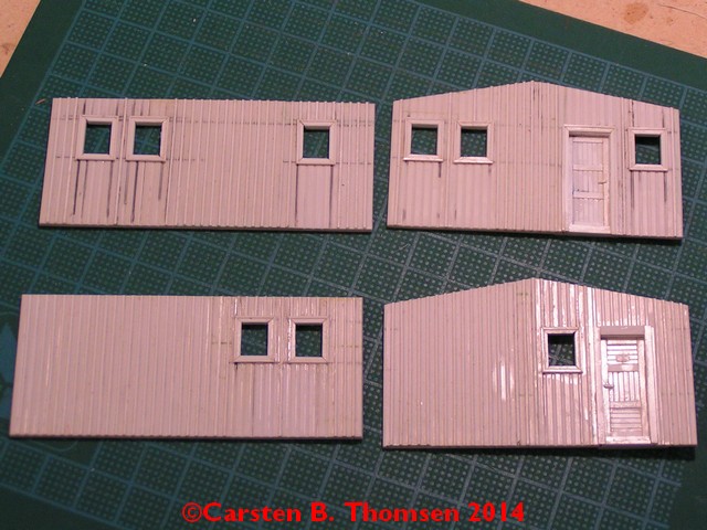

Jeg kunne eventuelt også lige vise et par billeder fra byggeprocessen, hvor 2D-tegningen omsættes til en tredimensionel model:
Til ydervæggene er brugt nogle stumper af en 0,5 mm plasticplade med særligt dybe og brede riller (i sin tid købt hos Trinbrættet i Århus), med en forstærkende bagvæg af 1,0 mm glat plade.
I rillerne er limet 0,5 x 0,5 mm Evergreen-strips (der blev brugt en hel del til formålet!).
Som det ses, så er lukkeclips fra brødposer et aldeles glimrende (og billigt) byggemateriale - de er lavet af 0,75 mm styrenplader.
Dem bruger jeg mest til forstærkningslister på indersiden af bygningerne.
"Tagpappet" laves af malertape af krepp-typen.
Dernæst afsluttes med sternbrædder (0,5 x 1,5 mm Evergreen strips).
Efter bemalingen forsynes vinduerne med glas.
Vinduesglasset kan f.eks. laves af ituslåede CD-kasser.
Ofte knækker hængslerne, hvis de tabes på gulvet - men så er der jo herlige byggematerialer til "modelsnedkeriet" :-)
Styrenplader kan man jo på den måde være så heldig at finde mange steder - i en almindelig husholdning indgår der mange ting, der ofte alligevel bliver smidt væk, men som er glimrende byggematerialer - f.eks. låg fra Kærgården-lignende smørprodukter, æsker fra Ferrero Rocher chokolade, og som her CD-covers, der er ikke har kunnet holde til at blive tabt på gulvet.

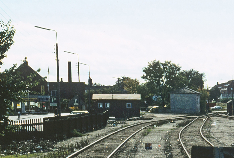

Jeg kunne måske lige vise den eneste dokumentation, jeg har haft af gadesiden af bygningen, nemlig et billede taget af min gode bekendte Hardy Jespersen, af hvem jeg har fået lov til at bruge og vise hans billeder, hvis jeg huskede at skrive Copyright Bangsbo Museum & Arkiv, hvilket hermed er gjort - og endnu en gang tusind tak til Hardy for hans store hjælp.
Som det ses, så sidder øverste gericht over døren noget skævt på forbilledet - så det er ikke nogen fejl, at øverste gericht også sidder skævt på modellen - det var et forsøg på at efterligne forbilledet så godt som muligt :-)
Som nævnt kan man ud fra billedet ikke lige se, om der evt. var flere vinduer i denne østlige gavl, så derfor er jeg stadig på udkig efter flere billeder af denne side af bygningen.
Som lovet i første post i denne tråd:
Og de følger så her:
Ydervægge: Først et lag postkasserød Humbrol 60 (Scarlet) - efter tørring et lag af den mørkere Humbrol 73 (Wire), der er fortyndet, sådan at den postkasserøde farve stedvis skinner igennem.
Vinduer og sternbrædder: Testors 1168TT White - den er SÅ meget bedre end Humbrols hvide malinger; den er tyndere, hæfter bedre, dækker supergodt og er nem at styre.
Sokkel: Humbrol 28 (Camouflage Grey)
Dørhåndtag: Humbrol 64 (Light Grey)
Tagpap: Humbrol 66 (Olive Drab)
Indvendig side (sådan at lys fra evt. belysning ikke skinner igennem): Humbrol 33 (Black)

af Georg Schmidt, 17/12 2014, 21:31 (3629 dage siden) @ Carsten B. Thomsen
Kære Carsten

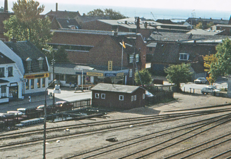

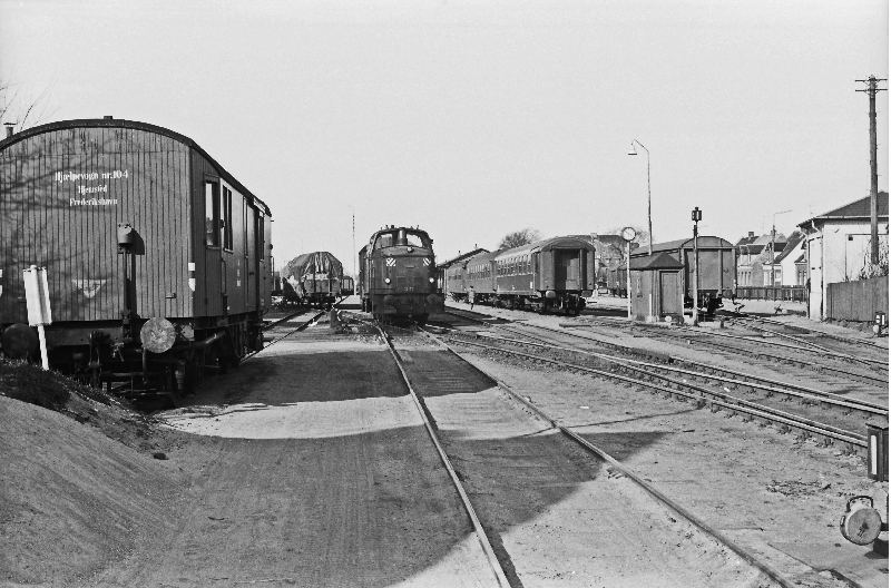

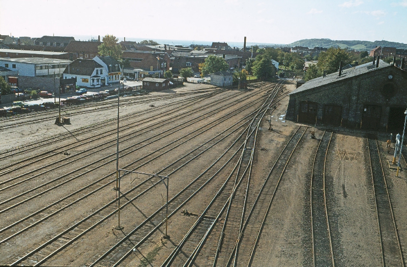

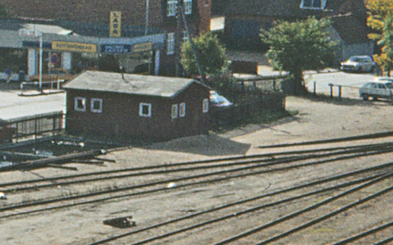

Flot arbejde med den lille barak, det er sandelig gjort færdig. Har forsøgt med lidt udsnit af billeder fra tårnet og stopperen der måske kan vise lidt. Der var også lige et par stykker mere vist fra forår 76 (Mh 347).
29.9.1979
Georg

Tak for de pæne ord - jeg kan dog godt se, nu hvor jeg ser på dine billeder, at tagudhænget på modellen måske blev en anelse for stort.
Tusind tak for dine dejlige billeder - der var (for mig) nye detaljer at se på billedet af MH 347 - og dine luftfotos (fra sandtårnet) var også nye for mig - de giver et godt overblik over området udenom Brevdueforeningens Tyskerbarak - det er første gang at jeg ser så tydelige billeder herfra.
Man kan se, at modellen mangler en skorsten (?) - eller var det mon rester fra en mast til luftledninger ?.
Man kan også se, at bassinerne var der helt frem til lukningen af stationen. Jeg har dog ikke fundet ud af, hvad de blev brugt til - gad vide om de var en slags branddamme ?. Damplokomotiverne var jo forlængst blevet skrottet - de var ellers i perioder med vandmangel blev "fodret" med vand fra en af branddammene, der var ved stationsområdet dengang for over 100 år siden (Thomas viste f.eks. et billede af det her)
